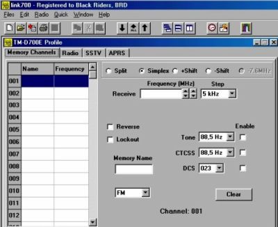

  нажмите и запустите программу, далее зайдите в меню и нажмите Files....New
в окно Receive вписать необходимую для работы частоту например 145,687 присвоить номер канала и запомнить эту установку в папке "мои документы"таким образом можно создать названия загружаемых файлов например

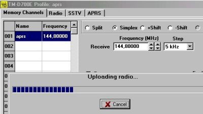

Radio...Upload....Upload All  и кликнув увидите следующую картину
Uploading

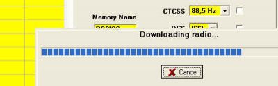

Downloading

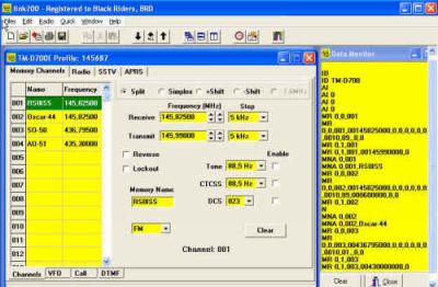

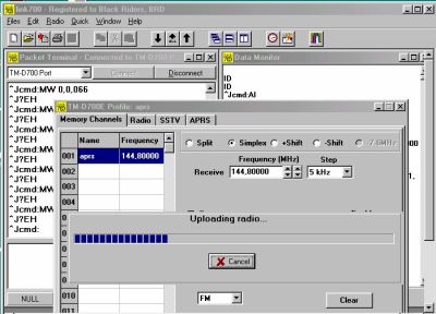

после загрузки файла отредактируйте его под свои необходимые для работы частоты.(частоты для NO-44 и RS0ISS можно оставить) далее ... нажмите меню Quick.....Monitor.....откроется окно монитора теперь чтобы увидеть загрузку в окне монитор проделайте загрузку файла 145.687.d7x снова для этого прочтите тут: http://www.qslnet.de/member/dl8rcb/tmd700_4.htm
  картина будет следующая (Data Monitor окно открыто + окно Packet Terminal открыто)

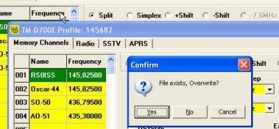

после загрузки и редактирования, необходимо файл сохранить, программа сама при ее выключении просит этого, потому или сделайте новую копию файла или оставьте старое название
нажмите Yes и после закрытия программы на мониторе TM-D700 нажмите кнопку памяти MR
