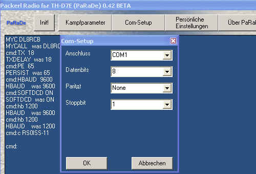

после установки проделайте следующее :
нажмите на иконку PaRaDe
 далее показать порт PC

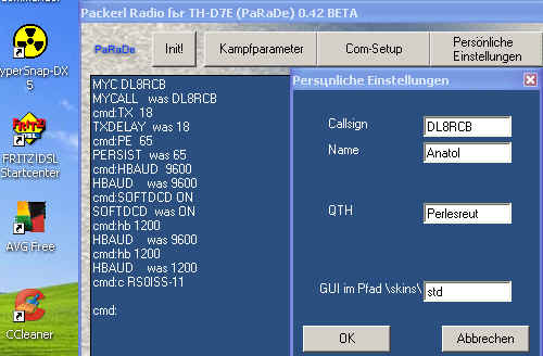

внести свои персональные данные

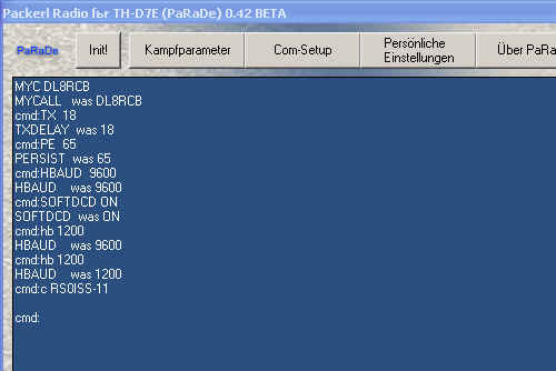

работать, как в обычно в "пакетном режиме с клавиатуры"
чтобы перевести в режим 1200 бод дайте команду hb 1200  или hb 9600
так как в контроллер Алинко Tasko-Radio_modem можно попробовать Alinco 145/435 в терминальном варианте для приема "цифры с SAT"
