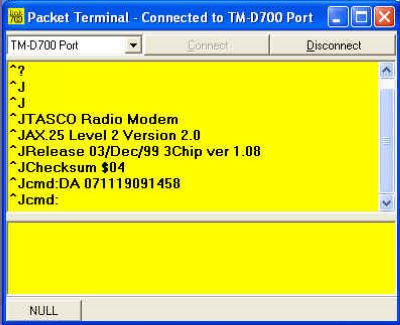

1.запустить программу
2.далее Files ... New 3.выбратьTerminal 4.далее выбрать PORT via TM-D700
 5.нажать клавишу connect
6. включить TM-D700e

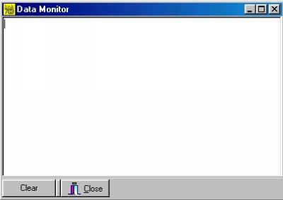

8.выбрать Data Monitor и нажать
 появится еще одно окно

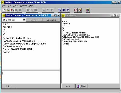

9.во втором ряду меню -  найти Tily by Verticaly и кликнуть мышей
10.в командной строке (слева внизу) наберите С W3ADO-1
11.увидев и услышав работу SAT можно пробовать "коннектиться"
