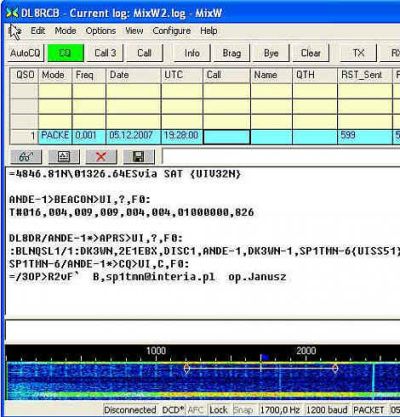

у Kenwood TMD -700 есть разьем, который можно использовать для работы в цифровых видах., например с программой Mix_Win ver 2.08
конфигурируем программу Mix_Win версия 2.08 для приема 1200 baud нажать MODE........Mode Settings

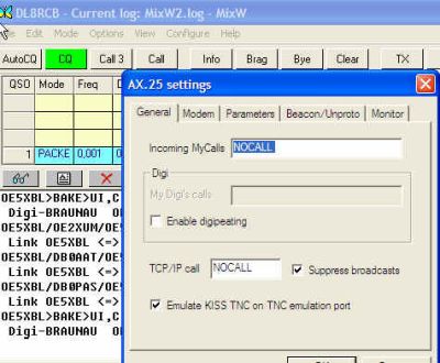

в окне AX.25 mode settings нажать Modem

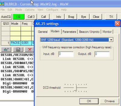

300 baud "по умолчанию" выбрать VHF 1200baud......OK....

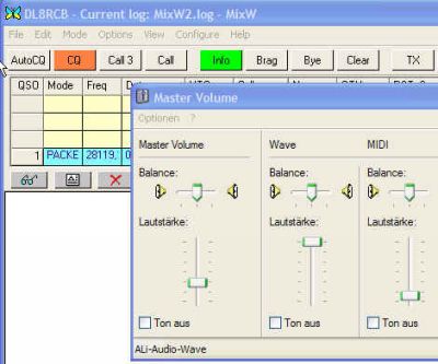

нажать Configure  и выставить уровни сигналов для звуковой карты по приему и передаче

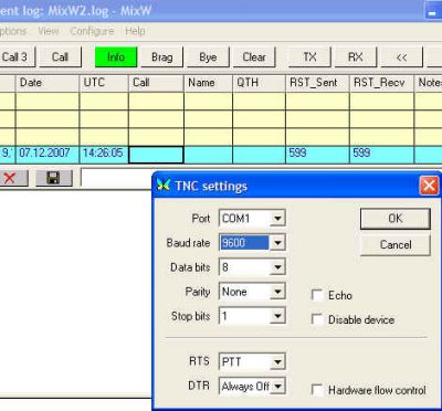

там же в Configure ...Secondary PTT / RTTY Port ....Port Settings выставить порт для включения прибора на передачу  (выбран первый свободный порт)

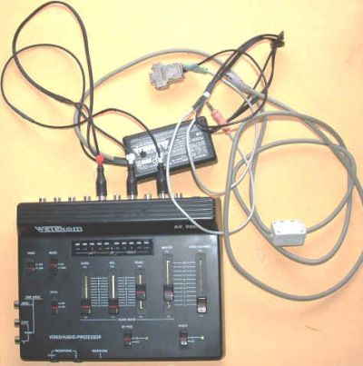

так как в TMD-700 (согласно мануала 500mV,10kom Rx / Tx) включаю микшерский пульт AV 200 между трансивером и PC что очень удобно при работе и в RTTY , TV так как уровни сигнала можно врукопашную регулировать выставив в звуковой карте  движки на середину
