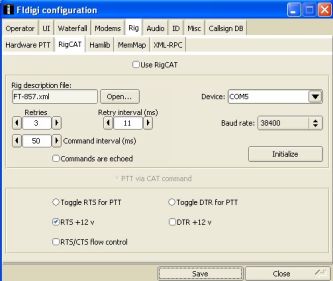

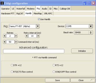

Основные настройки программы Fl digi с трансивером
Rig step 1
Rig step 2

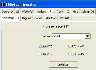

PTT

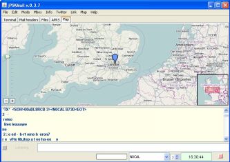

новая закладка Карта

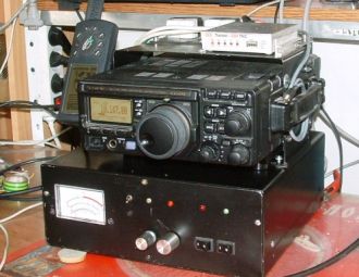

многофункциональный комплект используется  для работы в BPSK 250 программа fldigi + javapskmail, для сужения полосы пропускания воспользуемся dsp  функцией., то что получилось, не значит что это лучшее, просто я остановился на таком варианте

общий вид FT-897 с "блоком согласования"

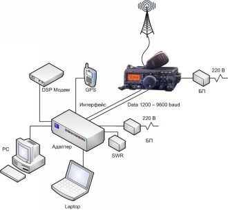

вот так выглядит структурная схема "комплекта"
можно смотреть работу станций и серверов через инет
