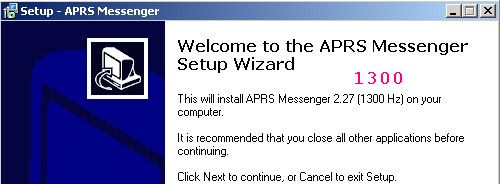

при установке удобной для Вас версии (а в пакете 3 программы) обратите внимание на надпись в скобках я ее продублировал красным цветом

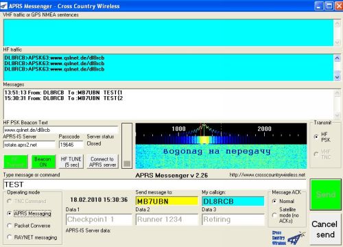

как мы видим собственно программ 3 естественно я их поставил на разные компы,
 но испытываю только 1300 герц
на картинке видно оба сигнала 300 бод и пск63
картина на передачу

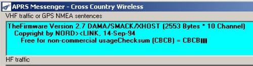

23 февраля начал испытывать УКВ ную часть программы
TMD700
ниже примеры картинок отправки МСГ в европейский канал 144800
TNC-2s прошивка Nord/Link

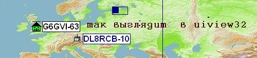

так как на "финде" увидел реально работающую станцию из России
UA1COD и для проверки послал Диме сообщение
контроль на "финде" показал, что письмо в сети, интересно бы проверить
 прохождения МСГ со стороны России?

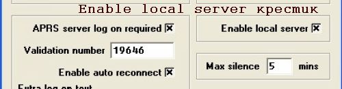

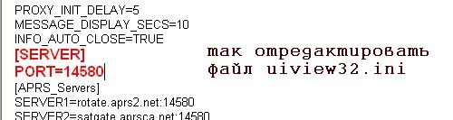

откройте и отредактируйте UIVIEW32.INI

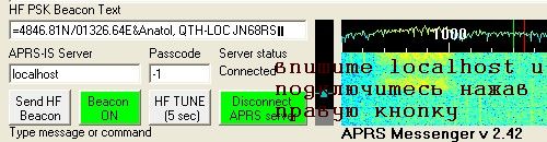

поставьте крестик в UIVIEW32 программе локальный сервер
прописав localhost нажатием правой кнопки подключитесь к локальному серверу

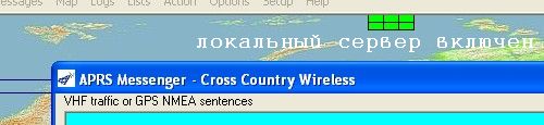

"солнечная батарея" говорит о работе сервера
теперь станции можно видеть и на мониторе и на карте программы
продолжение следует

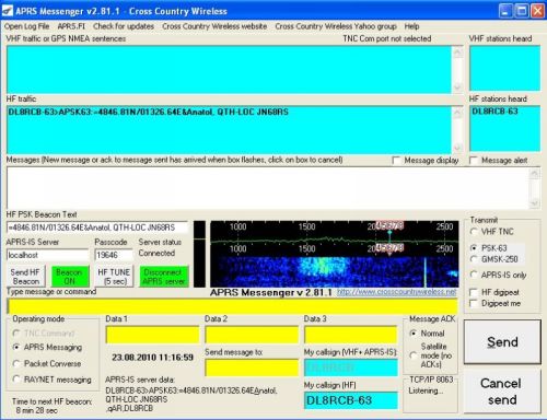

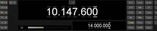

27 марта
версия 2 81 1
тут показана правильно поставленная частота приемо-передатчика 30 метров
24 августа 2010 года
частоты используемые для работы с программой
The frequencies are:
7.0368 MHz LSB - 2100 Hz = 7.0347 MHz RF
10.1476 MHz USB + 2100 Hz = 10.1497 MHz RF
14099.6 MHz USB + 2100 Hz = 14.1017 MHz RF
28147.9 MHz USB + 2100 Hz = 28.150 MHz RF
