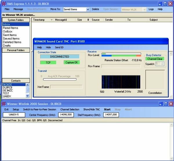

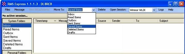

первое окно после старта

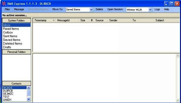

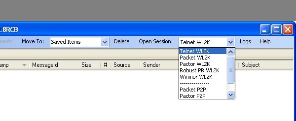

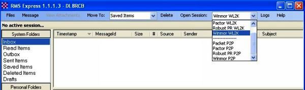

пример выпадающего меню
1. Установка  WINMOR

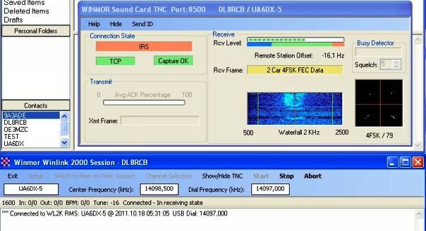

в данный момент работа winmor

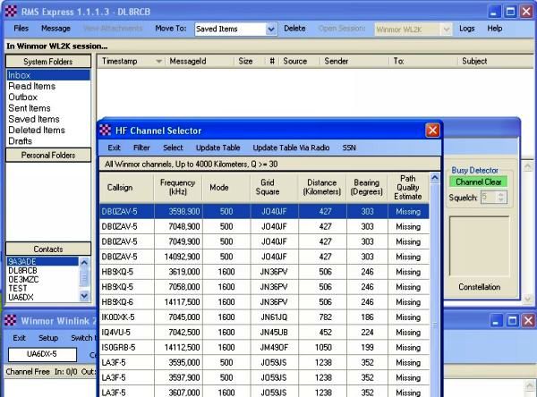

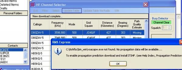

список  станций  кв
сделал Update
коннект начался
прием мсг закончен прога автоматом отключается писем сегодня нет

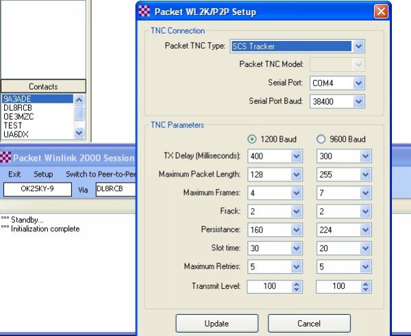

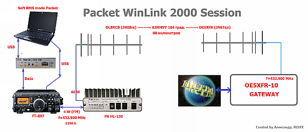

2. Packet установка
пример коннекта на 1200 бод
можно посмотреть как работает опция ПАКЕТ

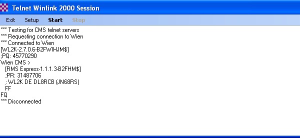

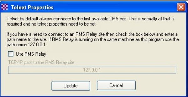

4.Telnet установка
