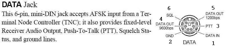

копия с оригинальной инструкции FT-897D Ser.no.7E810107
5 ти пиновый разьем на звуковую карту РС
вид на Data с задней стороны FT-897d

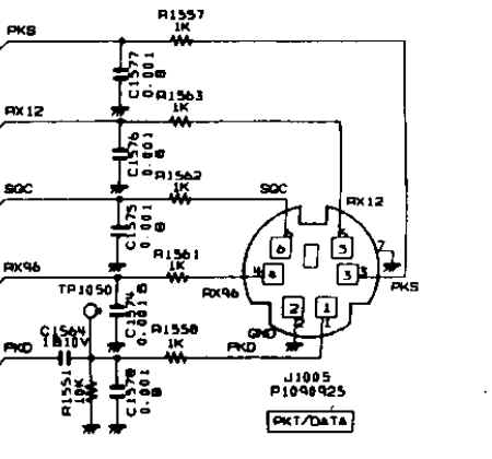

1. выход на звуковую карту или DSP_TNC черный
2. ground земля коричневый
3. РТТ  красный
4. 9600 на вход звуковой карты или tnc оранжевый
5. 1200 на вход звуковой карты или tnc жолтый
6. SQL не используется зеленый
7. ground
