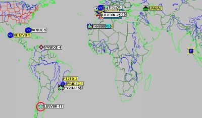

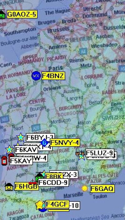

Особый интерес представляет частота 10.147,6 USB на которой разрешено работать нам. Уже с первых попыток удалось обнаружить на ней APRS дигипитеры. На частот е 21.117 .51 LSB удалось обнаружить высокую активность дигипитеров Европы. В особых условиях оказался Володя (UA6JAJ), благодаря своей антенне (четыре квадрата) он увидеть десятки APRS станций со всех континентов и даже обнаружил реакцию дигипитеров на свои сигнальные сообщения, правда, не адекватную ожидаемой. |
Сигнал не ретранслировался и только иногда он видел сообщение о DX станции с его позывным UA6JAJ , с указанием расстояния до него.

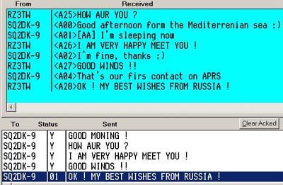

Для того, что бы определить причину, устроили взаимный обмен на 14.117 и сразу стало всё понятно.
Мы с Bолодей (UA6JAJ) увидели друг друга сразу, а вот частота передачи Анатолия (DL8RCB) оказалась на 30 Гц ниже . После её корректировки все трое стабильно увидели друг друга и обменялись взаимными сообщения. ( MESSAGE )

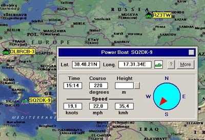

Теперь и мне удалось провести несколько устойчивых QSO с интересными станциями, правда напрямую.

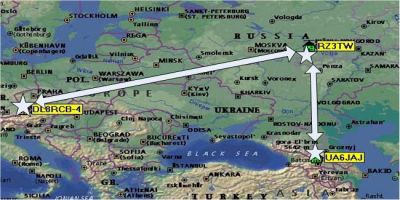

Решили проверить работу сети из трёх дигипитеров.
На момент проведения эксперимента Володя (UA6JAJ) не слышал Анатолия (DL8RCB) , а я слышал и того и другого нормально, меня слышали тот и другой.
Начали с использования моего комплекса в качестве дигипатера. Оба других комплекса находились в режиме конечных станций. Первые правильно принятые посылки от них были ретранслированы моим комплексом и у меня и у UA6JAJ и DL8RCB на картах появились значки наших станций.
Решили усложнить эксперимент. Все три комплекса перевели в режим дигипитера.
Проверили в режиме WIDE n-n и TRACE n-n . Прохождение было неустойчивое, нормально декодировались только 4-5 сообщение, однако, все три дигипитера ретранслировали полученные сигналы.
Проанализировали сообщения в окне монитора. Абсолютно корректно транслировались сигналы, модифицировался и номер скачка в типе WIDE и добавлялось имя транслирующего дигипитера в типе TRACE .

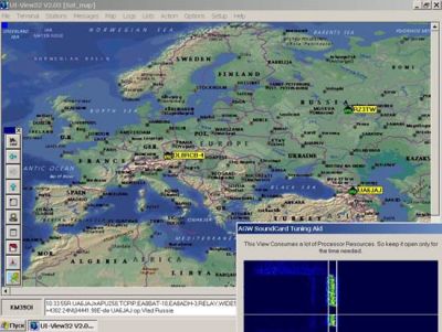

Анатолий начел активно слушать и пытаться работать на 21.117.51.
И очень скоро ему удалось выделить дигипитер Испании EA8ADH, который его хорошо слышал и был очень активен. Через него он увидел и ему удалось соединиться со многими европейскими станциями. К тому же APRS информация из него поступала в ИНТЕРНЕТ.
Анатолий предложил попробовать использовать его комплекс для трансляции наших сигналов в ИНТЕРНЕТ по этой цепочке. Эксперимент проводили не при самом хорошем прохождении на "пятнашке". Надо сказать, что мой компьютер только один раз дешифрировал сигнал транслированный дигипитером Анатолия в течении 30 мин. Но результат был на лицо.
