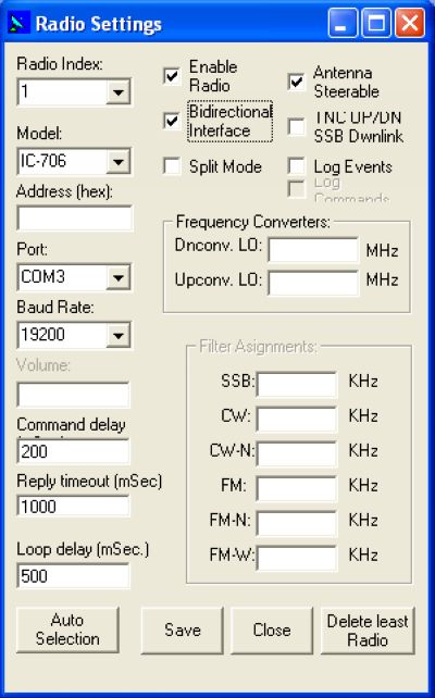

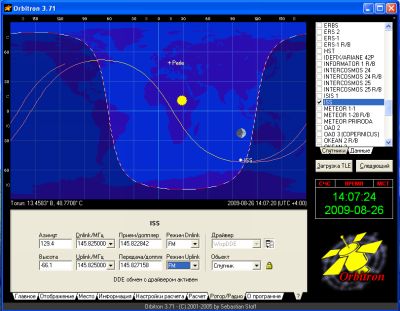

настройки 2х трансиверного варианта программы Orbitron, установлена Wisp DDE Client 4.2
скачать и установить программу с сайта автора

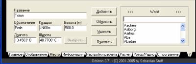

обозначить место откуда Вы собираетесь работать
скачать и установить программу клиент через меню Орбитрона
активизировать Wisp DDE Cl.ver.4.2
сделать настройки радио
на данном примере активен UpLink
73
